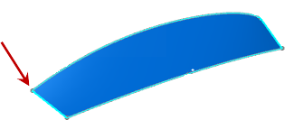

  3. 在圖面中:
    1. 針對要展平的面/曲面 選擇曲面。
    2. 針對要開始展平的頂點或邊線 選擇所示頂點。
  4. 按一下
  5. 在圖面中,用右鍵按一下展平的曲面,然後按一下變形繪圖
    變形繪圖即會出現在圖面中,顯示曲面經壓縮或伸展的位置。
