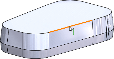

  1. 開啟 install_dir\samples\whatsnew\parts\remote.sldprt
  2. 選擇所示的邊線。
  3. 按一下圓角 (在特徵工具列上),或按插入 > 特徵 > 圓角
  4. 在 PropertyManager 的圓角類型之下,按一下固定大小圓角

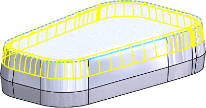

  5. 圓角項次之下,選擇完全預覽
  6. 圓角參數之下:
    1. 從下拉式清單中選擇不對稱
    2. 設定距離 15
    3. 設定距離 210
    4. 按一下反轉方向
    5. 輪廓中,選擇圓錐形 Rho
    6. 設定圓錐形 Rho0.65
    7. 按一下
    不對稱圓角即會加入。
