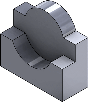

如果輪廓與模型完全相交,您可以使用開放輪廓切割模型。
您可以針對定深度或完全貫穿的除料使用開放輪廓
要用開放輪廓來產生除料:
  1. 開啟 install_dir\samples\whatsnew\parts\cut.sldprt

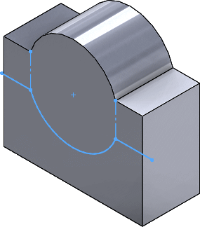

  2. 在 FeatureManager(特徵管理員) 設計樹狀結構中,選擇草圖 2
    草圖兩端均與模型相交。
  3. 按一下伸長除料 (在「特徵」工具列上),或插入 > 除料 > 伸長
  4. 在 PropertyManager 的方向 1 下,將深度 設定為 23
  5. 按一下
