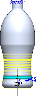

  1. 在 PropertyManager 中,按一下產生複製排列表格

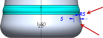

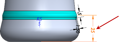

  2. 當複製排列表格開啟時,在圖面中,選擇所示的尺寸。
  3. 將模型方位調整至右視圖以選擇兩個「圓角1」尺寸。
  4. 在複製排列表格中,針對要加入的副本數量,輸入 4,然後按 Enter 鍵。
    複製排列表格現在包含下列的值:
