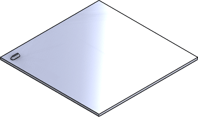

要在複製中將特徵或面變更至本體:
  1. 開啟 install_dir\samples\whatsnew\parts\pattern.sldprt
  2. 在 FeatureManager (特徵管理員) 設計樹狀結構中選擇疊層拉伸1,然後按一下編輯特徵
  3. 疊層拉伸 PropertyManager 的選項之下,清除合併結果並按一下
    在 FeatureManager (特徵管理員) 設計樹狀結構,填入複製排列1出現時會附帶一個錯誤圖示 ,因為複製失敗。
  4. 在 FeatureManager (特徵管理員) 設計樹狀結構中,選擇填入複製排列1,然後按一下編輯特徵
  5. 填入複製排列 PropertyManager 中:
    1. 特徵和面之下的複製排列的特徵 中,用右鍵按一下並按一下清除選項
    2. 本體之下,在複製排列實體/曲面本體,在圖面中選擇疊層拉伸1
    3. 按一下

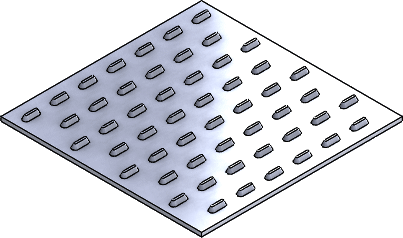

      透過將特徵替換為本體做為種子,複製即成功。
