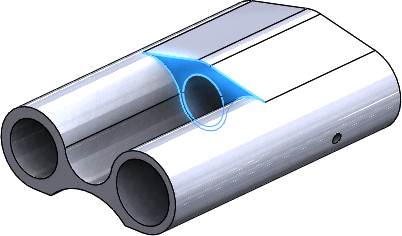

  3. 在圖面中,將所示的面選擇為移動的面
  4. 在 PropertyManager 參數下的終止條件中,選擇成形至某一面

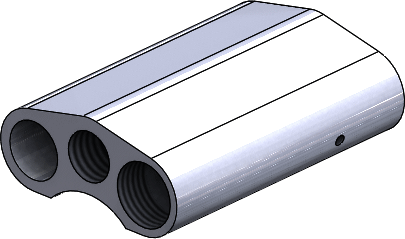

  5. 選擇顯示於目標圖元 中的面。
  6. 按一下
    該面即會移動到所選的表面上。
