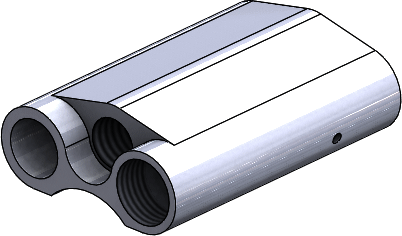

  1. 開啟 install_dir\samples\whatsnew\parts\block.sldprt
  2. 按一下移動面 (「特徵」工具列) 或插入 > > 移動

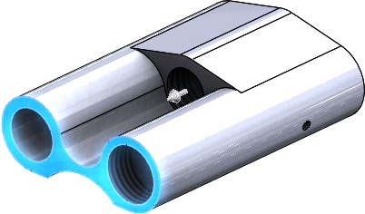

  3. 在圖面中,將所示的面選擇為移動的面
  4. 在 PropertyManager 參數下的終止條件中,選擇至某面平移處
  5. 選擇步驟 3 中的同一面為曲面/面/基準面

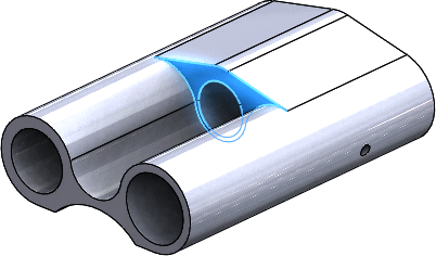

  6. 選擇所示的面為面/基準面
  7. 距離輸入 10。
  8. 按一下
    該面即會從所選表面平移。
