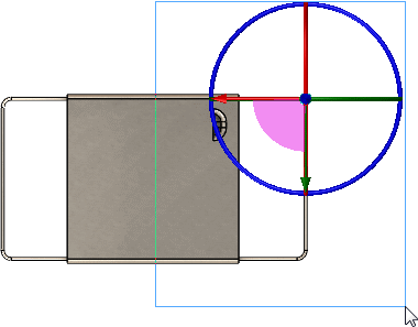

  3. 以方塊來選擇 (從左到右拖曳) 顯示的區域。
    三度空間參考會置於選擇項目的質心位置。

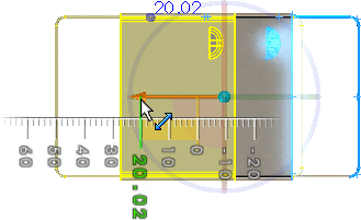

  4. 在圖面中,將三度空間參考搖臂拖曳到左側,如圖所示的大約位置。
  5. 在標註中,輸入 20,然後按 Enter
  6. 按一下
    所選的面即會移動。
