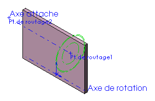

Une configuration de cableconstraint.sldprt est montrée ci-dessous. Une des arêtes de l'extrusion est utilisée dans la définition d'une référence de contrainte, pour faciliter le positionnement de la pièce dans un assemblage. Axe de rotation et Axe de l'attache peuvent être utilisés pour faire pivoter ou aligner l'attache virtuelle. L'attache virtuelle contient des configurations se chevauchant et des données de filtrage, de façon à ce qu'elle soit automatiquement redimensionnée lorsque le diamètre du câble change, créant ainsi différentes distances de décalage.
