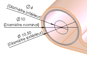

    1. Ouvrez une esquisse sur une face latérale de l'attache.
    2. Esquissez trois cercles concentriques avec le rayon de l'attache.
    3. Cotez les cercles et nommez les cotes comme suit:
      • Diamètre nominal@Esquisse de filtre représente la taille nominale de l'attache.
      • Diamètre intérieur@Esquisse de filtre représente le diamètre du plus petit faisceau pouvant être logé par l'attache.
      • Diamètre extérieur@Esquisse de filtre représente le diamètre du plus gros faisceau pouvant être logé par l'attache.
    4. Fermez l'esquisse.
    5. Dans l'arbre de création FeatureManager, renommez l'esquisse Esquisse de filtre.
