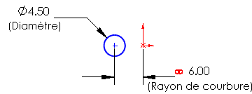

Routage
  • Une esquisse:
    • nommée Routage
    • sur un plan normal à une extrémité de l'arc
  • Un cercle représentant le diamètre extérieur du coude, avec une cote nommée Diamètre@Routage
  • Une cote entre le centre du cercle et le centre de l'arc:
    • nommée Rayon de courbure@Routage
    • liée à Rayon de courbure@Arc du coude
Exemple:
