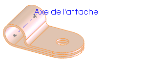

Axe de l'attache
Un axe nommé Axe de l'attache à aligner sur une arête ou un axe de l'assemblage. L'Axe de l'attache est compris entre deux points de routage qui définissent les points d'entrée et de sortie.
Exemple:

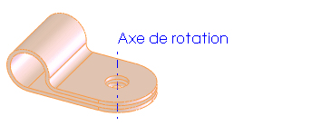

Axe de rotation
Un axe nommé Axe de rotation, pour faciliter la rotation de l'attache dans l'orientation souhaitée.
Exemple: Clip_AxisOfRotation.gif
