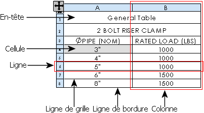

Vue d'ensemble des tables d'annotations
La plupart des tables ont les fonctionnalités suivantes:
  • Faire glisser avec le pointeur
  • Attacher à un point d'ancrage pouvant être défini
  • Attacher aux lignes et aux sommets dans le fond de plan
  • Utiliser des modèles standard ou personnalisés
  • Ajouter des colonnes et des lignes et en ajuster la taille
  • Sélectionner et supprimer des tables, des colonnes et des lignes
  • Fractionner ou fusionner les tables
  • Fusionner ou fractionner des cellules adjacentes
  • Trier le contenu des colonnes
  • Zoom sur la sélection
  • Contrôler la couleur dans les calques
