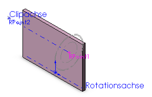

Beispiele für virtuelle Clips
Zwei Beispiele für virtuelle Clips (cableconstraint.sldprt und virtualclipsingleconstraint.sldprt) befinden sich in der Konstruktionsbibliothek, im Ordner <Installationsverzeichnis>\data\design library\routing\electrical.
Eine Konfiguration von cableconstraint.sldprt ist nachstehend aufgeführt. Eine der Kanten der linearen Austragung wird in einer Verknüpfungsreferenz-Definition verwendet, um die Positionierung des Teils in der Baugruppe zu gewährleisten. Rotationsachse und Clip-Achse können zum Drehen oder Ausrichten des virtuellen Clips verwendet werden. Der virtuelle Clip enthält überlappende Konfigurationen und Filterdaten, damit er automatisch die Größe ändert, um unterschiedliche Offset-Abstände zu gewährleisten, wenn sich der Kabeldurchmesser ändert.
