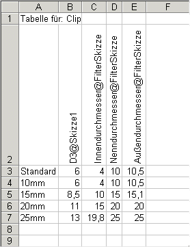

  2. Fügen Sie eine Tabelle ein, um die Konfigurationen zu erstellen. Schließen Sie folgendes mit ein:
    • Filterdatenbemaßungen
    • Andere Bemaßungen, die mit der Clipgröße variieren (wie der Radius des Clips, D3@Skizze1)
    • Namen und Werte für die verschiedenen Clipgrößen
    Der InnenDurchmesser einer Größe muss kleiner sein als der AußenDurchmesser der nächsten Größe darunter, damit die Konfigurationen zusammen alle Größen, von der kleinsten bis zur größten, ohne Lücke abdecken.
  3. Klicken Sie auf eine beliebige Stelle außerhalb der Tabelle, um sie zu schließen.
    Um die von der Tabelle hinzugefügten Konfigurationen anzuzeigen, wählen Sie die Registerkarte Konfiguration fm_configuration_tab.png aus. Klicken Sie mit der rechten Maustaste auf den Konfigurationsnamen, und wählen Sie Konfiguration einblenden aus.
