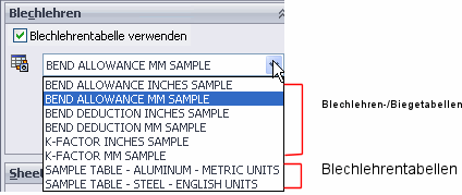

Die SOLIDWORKS Anwendung enthält Tabellen in folgendem Ordner: <Installationsverzeichnis>\lang\<german>\Sheet Metal Gauge Tables\.
Sowohl die kombinierte Blechlehren-/Biegetabelle als auch Blechlehrentabellen sind verfügbar. Sie können diese Tabellen als Vorlage verwenden, um eigene Tabellen zu erstellen.
Die folgende Abbildung zeigt eine kombinierte Blechlehren-/Biegetabelle. Bei jeder Blechlehre-Nr. (Dicke) können Sie einen Radius und Winkel auswählen.
