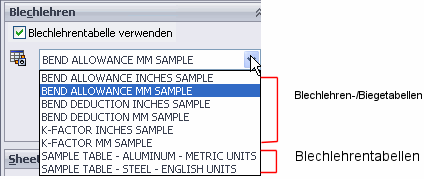

Verwenden einer Blechlehren-/Biegetabelle zur Zuweisung von Blechparametern
Mit der Blechlehrentabelle können Sie Standardwerte für das gesamte Teil zuweisen.
Sie können jedoch bestimmten Features, wie z. B. Kante-Lasche-Features, Dicke- und Biegeradiuswerte zuweisen, die sich von dem Standardwert in der Blechlehrentabelle unterscheiden.
Steuern der Dicke- und Biegeradiuswerte:
  1. Öffnen Sie ein Blechteil, klicken Sie mit der rechten Maustaste auf das Blech-Feature, und wählen Sie Feature bearbeiten fm_edit_feature_button.png aus.
  2. Aktivieren Sie unter Blechlehren die Option Blechlehrentabelle verwenden, um eine Blechlehren-/Biegetabelle auszuwählen, aus der die Dicke- und Radiuswerte für alle nachfolgenden Features abgerufen werden.
  3. Führen Sie unter Blechparameter einen der folgenden Schritte aus, um die Dicke zu steuern:
    • Wählen Sie eine Blechlehre aus der Tabelle aus.
    • Wählen Sie die Option Dicke übergehen aus, um den Dickewert zu bearbeiten.
  4. Wählen Sie die Option Radius übergehen aus, um den Biegeradiuswert zu bearbeiten.
