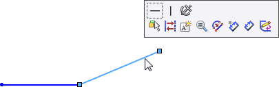

ほぼ水平またはほぼ垂直の線を編集する場合、線の整列が容易になるように、スケッチ拘束 状況依存ツールバー上のコマンドがハイライト表示されます。 ユーザーの操作がソフトウェアにより評価され、水平拘束 または 鉛直拘束 コマンド ボタンのいずれかが選択的にハイライト表示されます。
たとえば、編集中の線がほぼ水平の場合、ユーザーに注意を促すために 水平拘束 アイコンの輪郭がくっきり表示されます。このコマンドを使用すると、線の水平整列が容易です。

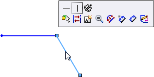

線がほぼ垂直の場合、鉛直拘束 アイコンの輪郭がくっきり表示されます。
