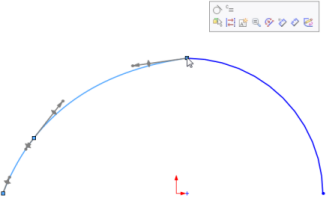

連続性関係を適用するには:

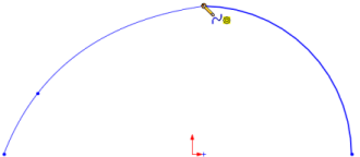

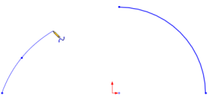

  1. 新しいスケッチを開始します。 円弧をスケッチするには3 点円弧 ツールを使用します。
  2. スプライン (スケッチ ツールバー)をクリックするか、ツール > スケッチ エンティティ > スプラインを選択します。 円弧から少し離れた位置でスプラインをスケッチします。
  3. スプラインを円弧の端点にスナップしてからダブルクリックして、スプラインを終了します。

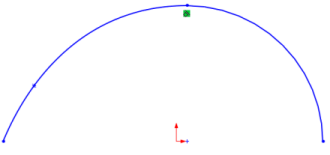

    拘束ポップアップ ツールバーが表示されます。
  4. ポップアップ ツールバーで正接 または等曲率 をクリックします。
