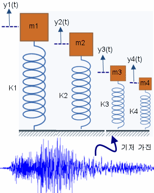

응답 스펙트럼 해석에서는 모달 해석 결과를 알려진 스펙트럼의 관점에서 사용하여 모델의 응력과 변위를 계산합니다. 모달 고유진동수와 지정된 감쇠비에 따라 설계 스펙트럼에서 각 모드의 응답을 읽어 옵니다. 그런 다음 모든 모달 응답을 합쳐 구조의 전체 응답 추정값을 제공합니다.
시간 기록 해석 대신 응답 스펙트럼 해석을 사용하여 지진, 풍 하중, 파도 하중, 제트 엔진 추진 또는 로켓 모터 진동과 같은 불규칙 또는 시간 종속 하중 환경에 대한 구조의 응답을 추정할 수 있습니다.
응답 스펙트럼
특정 베이스 모션이 가해진 다양한 단일 자유도(SDOF) 시스템의 시간에 대한 정점 응답을 고유진동수 ωI 또는 진동 주기 TI.의 함수로 플롯합니다. 각각의 응답 스펙트럼 곡선은 특정 모드 감쇠비 ξI에 해당합니다.

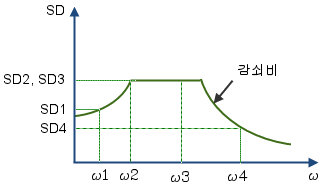

응답 스펙트럼에서 플롯되는 일반적인 식:
  • 최대 변위 SdI, ξI)
  • 최대 의사 속도(pseudo-velocity) SvI, ξI) = ωI*Sd
  • 최대 의사 가속도(pseudo-acceleration) SaI, ξI) = ωI*Sv = ω2I*Sd
응답 스펙트럼 해석에서 응답 스펙트럼은 기저 가진 입력으로 사용됩니다.
특정 감쇠비 ξ1의 상대 변위 응답 스펙트럼.
각 SDOF 진동자의 상대 변위 시간 기록 응답의 최대 절대값과 같습니다.
각 SDOF 진동자의 원형 진동 고유진동수.
