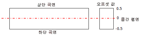

비율 지정
총 쉘 두께의 일부인 오프셋 값으로 정의한 참조 곡면에 메시를 배치합니다. 아래 그림은 양수 및 음수 오프셋 값의 의미를 보여줍니다.

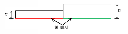

예를 들어, 바닥면은 정렬되어 있지만 두께가 서로 다른 인접한 쉘을 모델링하려면 오프셋에 대한 두 개의 쉘 정의를 작성하여 하단 곡면 옵션을 적용할 수 있습니다.
