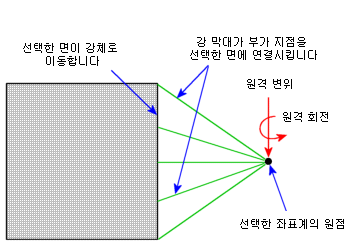

원격 변위(강 결합)
교체한 부품이 모델링한 부품에 비해 강 결합되어 있고 모델에 대한 그 효과를 대치할 수 있는 원격 이동 및/또는 회전을 알고 있는 경우, 이 옵션을 사용할 수 있습니다.
구속 조건의 적용 지점을 강 결합 막대로 선택한 면에 효율적으로 연결합니다.
공통 점에 강하게 연결된 선택한 면)은 고정 물체로 변형할 수 있습니다. 각 면의 면적과 형상은 변하지 않습니다. 과응력이 강 결합된 면 부근에 발생할 수 있습니다.
