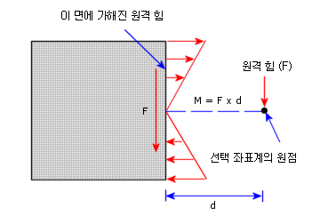

생략한 부품이 유연하나 그 변위가 여전히 작은 변위 가정 내에 있는 경우 이 옵션을 사용할 수 있습니다.
원격 하중(하중 및/또는 모멘트)은 선택한 좌표계를 기준으로 X-, Y-, Z-위치가 정의한 지점에 부과됩니다. 전체 좌표계는 선택한 좌표계가 없을 경우 기본으로 사용됩니다. 원격 모멘트는 좌표계의 지정한 축을 기준으로 부과됩니다. 프로그램은 상당 하중을 자동으로 계산하여 선택한 면에 부과합니다. 원격 위치에 부과한 하중은 선택한 면에 부과한 하중과 상당 모멘트로 트랜스퍼합니다.
예를 들어, 그림에서와 같이 원격 하중 F를 면에 부과하는 경우, 하중 F 이외에 모멘트 M =F x d와 동일한 하중을 부과합니다.
모든 원격 하중 요소와 모멘트 요소 (로컬 좌표계를 기준으로 한 X-, Y-, Z-방향)를 한 정의에 적용하는 것이 바람직합니다.
면에 원격 하중 (직접 전달) 적용
원격 하중(직접 전달)을 면에 부과하는 방법
