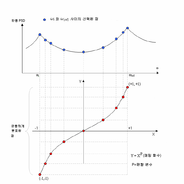

고유진동수 점 선택
아래의 그림에서는 불규칙 진동 스터디에서 솔루션이 계산된 고유진동수의 분포를 보여줍니다.
정규화된 매핑 함수는 Y = XP입니다. 여기서,
P = 편향 파라미터(동력)
Y = 요청된 수의 고유진동수 점을 갖는 -1과 1 사이의 균일 축척
X = ω1의 경우 -1로 정규화, ωi+1의 경우 +1로 정규화
