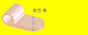

회전 축
원하는 방향으로 클립을 회전하기 위한 회전축이라고 명명된 축
예제: Clip_AxisOfRotation.gif
