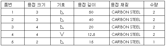

도면에서 용접 테이블을 삽입할 수 있습니다.
용접 테이블을 사용하여 다음과 같은 용접 스팩을 요약할 수 있습니다.
- 용접 수량
- 용접 크기
- 용접 기호
- 용접 길이
- 용접 재질, 공정, 질량, 비용, 시간과 같은 사용자 정의 용접 비드 속성
용접 테이블을 사용자 정의한 후에는 나중에 사용하기 위해 템플릿으로 저장할 수 있습니다. 자세한 내용은 테이블 템플릿을 참조하십시오.
용접 테이블은 해당 용접 비드나 용접 기호가 바뀌면 동적으로 업데이트됩니다. 용접 테이블에서 값을 업데이트하고 용접 비드나 기호에 대한 연결을 유지할 경우 용접 비드나 기호가 모델에서 업데이트됩니다.
