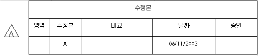

  1. 활성화된 수정본 테이블 왼쪽 하단에 있는 을(를) 클릭합니다.
    새 수정본 이 현재 날짜와 함께 추가됩니다. 테이블에 이미 수정본이 있는 경우, 새 수정본이 마지막 버전 아래에 나타납니다.
  2. 클릭하여 도면에 한 개 이상의 수정본 기호를 삽입합니다. 지시선을 추가하려면 기호를 꼭지점, 모서리선, 또는 면에 배치합니다.
    기호는 노트 주석입니다.
    수정본 테이블에 행을 삽입하는 다른 방법은 수정본 테이블을 오른쪽 클릭하고 수정본 > 수정본 추가를 선택하는 것입니다.
수정본 테이블에 행을 삽입할 때마다 수정본 기호 도구를 호출하는 옵션을 설정할 수 있습니다.
도구 > 옵션 > 시스템 옵션 > 도면 에서 새 수정본을 추가할 때 기호 사용을 선택합니다. 선택하면 수정본 테이블에 행을 삽입할 때마다 수정본 기호 도구가 열려 도면에 수정본 기호를 삽입할 수 있습니다. 취소하면 새 행의 설명 열이 활성화되어 텍스트를 삽입할 수 있습니다.
