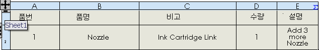

이 예제에서는 BOM 테이블의 수량 열을 기준으로 계산된 설명 열을 생성해보겠습니다.
  1. 테이블에 새 열을 추가하고 필요에 따라 이름을 지정합니다.
  2. 테이블에서 셀이나 열 머리글을 클릭하고, 열 유형으로 수식을 선택합니다.
  3. 수식 도구를 클릭합니다 .
  4. 함수의 경우 IF을(를) 클릭합니다.
  5. 커서를 괄호 안에 두고 에서 수량을 클릭합니다.
    목록에는 테이블의 모든 열이 포함되어 있습니다. 이 목록에서 항목을 선택하면 선택 열에 있는 값을 기준으로한 계산이 허용됩니다.
  6. 다음과 같이 문자열과 열 머리글을 입력하여 계산을 정의합니다. IF('수량.'=1;"Add "'수량.'+2" more " '품명';"Standard").
    이 문자열은 수량 열의 값을 검사합니다. 수량이 0이거나 1보다 큰 경우 문자열 Standard가 표시됩니다. 수량이 한 개인 경우 문자열 Add 3 more 파트 가 표시됩니다.
