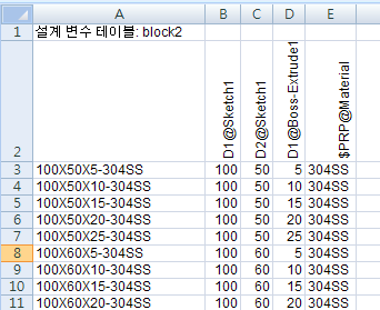

여러 개의 설정을 가진 모델의 경우, 설계 변수 테이블에 정의된 설정에 대한 사용자 정의 PropertyManager를 작성합니다.
Configuration Publisher를 사용하려면 모델에 설계 변수 테이블이 포함되어 있어야 합니다. 설계 변수 테이블에 반드시 포함되어야 하는 항목:
  • 각 설정에 대한 행
  • 각 변수에 대한 열
  • 각 변수에 해당하는 값

    Configuration Publisher 대화 상자가 나타나고 설계 변수 테이블이 개별 창에서 열립니다. 설계 변수 테이블에 여러 개의 행이 있고 각 설정에 대한 각 변수의 값이 포함되어 있으므로 설계 변수 테이블의 각 변수에 대한 컨트롤이 팔레트에 나타납니다.
