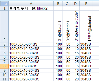

Configuration Publisher를 사용하려면 모델에 설계 변수 테이블이 포함되어 있어야 합니다. 설계 변수 테이블에 반드시 포함되어야 하는 항목:
- 각 설정에 대한 행
- 각 변수에 대한 열
- 각 변수에 해당하는 값
