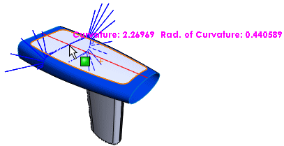

  4. 그래픽 영역의 특정 지점에 대한 곡률 데이터를 표시하는 방법:
    1. 표시 아래에서 동적을 선택합니다.
    2. 곡룔 표시 아래에서 배율밀도를 설정합니다.
    3. 그래픽 영역에서 마우스를 모델 위로 가져갑니다.
    그래픽 영역에서 선택한 위치에 곡률 표시와 곡선 데이터가 나타납니다.
