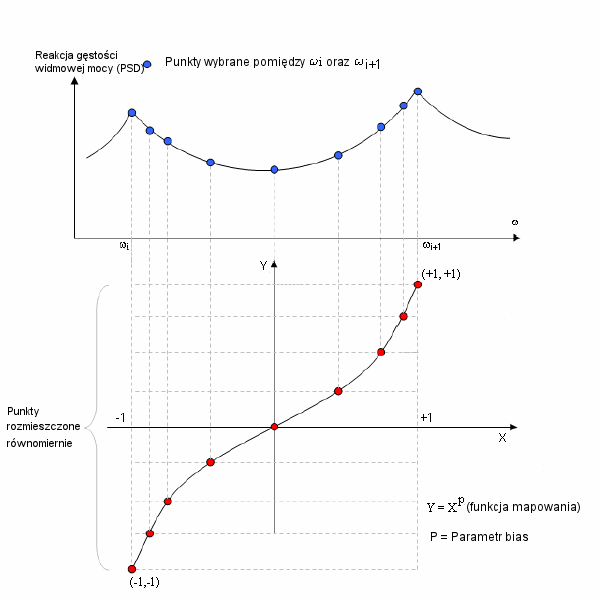

Wybór punktów częstotliwości
Poniższy rysunek ilustruje rozkład częstotliwości, dla których obliczane jest rozwiązanie w badaniach drgań losowych.
Znormalizowaną funkcją mapowania jest: Y = XP, gdzie:
P = parametr bias (moc).
Y = jednorodne skalowanie pomiędzy -1 a 1 przy żądanej liczbie punktów częstotliwości.
X = znormalizowane tak, że -1 odpowiada ω1, natomiast +1 odpowiada ωi+1
