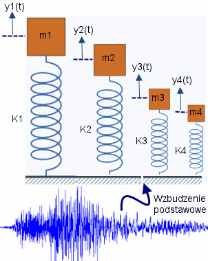

Spektrum reakcji
Tworzy wykres szczytowych reakcji w czasie dla zakresu układów pojedynczego stopnia swobody poddanych określonemu ruchowi podstawowemu jako funkcję ich naturalnej częstotliwości ωI lub okresu drgań TI. Każda krzywa spektrum reakcji odpowiada stosunkowi tłumienia modalnego ξI.
Typowe ilości wykreślone w spektrach reakcji to:
  • Maksymalne przemieszczenie SdI, ξI)
  • Maksymalna pseudoprędkość SvI, ξI) = ωI*Sd
  • Maksymalne pseudoprzyspieszenie SaI, ξI) = ωI*Sv = ω2I*Sd
Spektrum reakcji jest używane jako dane wejściowe wzbudzenia podstawowego dla analizy spektrum reakcji.
Spektrum reakcji względnego przemieszczenia dla określonego stosunku tłumienia ξ1.
jest równe maksymalnej wartości bezwzględnej reakcji przemieszczenia czasowego dla każdego oscylatora pojedynczego stopnia swobody (SDOF).
Kołowa częstotliwość własna drgań dla każdego oscylatora SDOF.
