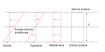

Przeglądanie wyników naprężeń dla skorup
Podczas wyszczególniania lub wykreślania wyników naprężeń można wybrać jedną z poniższych opcji:
Góra Całkowite naprężenia (błonowe + zginające) na górnej ścianie
Dół Całkowite naprężenia (błonowe + zginające) na dolnej ścianie
Membrana Komponent naprężenia błonowego
Zginanie Komponent naprężenia zginającego
Szczegółowe informacje zawiera temat Przeglądanie wyników.
