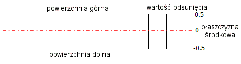

Określ proporcję
Umieszcza siatkę z powierzchnią odniesienia zdefiniowaną przez wartość odsunięcia, która stanowi ułamek całkowitej grubości. Rysunek ukazuje znaczenie dodatnich i ujemnych wartości odsunięcia.
