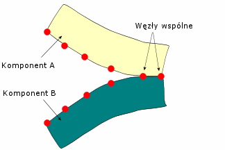

  • Rysunek ilustruje możliwą deformację dwóch ścian, które początkowo stykały się.
