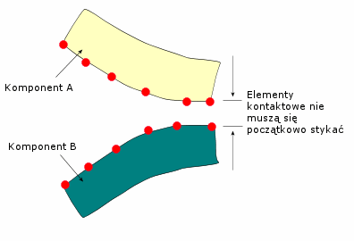

  • Nie wymaga początkowego stykania się ścian.
  • Nie wymaga kompatybilnej siatki pomiędzy ścianami źródłowymi i docelowymi.

  • Rysunek ukazuje możliwą deformację dwóch ścian z niekompatybilną siatką.

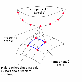

  • Dla każdego węzła na powierzchni oprogramowanie przypisuje jedną lub kilka ścian elementu na celu.
    Program wewnętrznie wybiera potencjalne ściany źródłowe i docelowe. Są one zdefiniowane przy użyciu elementów Zestawu 1 oraz Zestawu 2 w menedżerze właściwości PropertyManager Zestaw kontaktowy.
