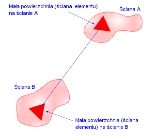

Współczynniki konfiguracji, znane również jako współczynniki kształtu lub widoku, odgrywają bezpośrednią rolę w przekazywaniu ciepła przez promieniowanie. Współczynnik konfiguracji Fij pomiędzy dwiema niewielkimi powierzchniami Ai oraz Aj jest definiowany jako część promieniowania opuszczającego powierzchnię Ai, która jest przechwytywana przez powierzchnię Aj. Innymi słowy, Fij informuje o tym, jak dobrze Ai „widzi” Aj. Współczynnik konfiguracji Fij zależy od orientacji niewielkich powierzchni Ai oraz Aj, a także od odległości między nimi.
W przypadku dwóch nieskończenie małych powierzchni dAi oraz dAj współczynnik konfiguracji dFij jest wyrażony wzorem:
gdzie Θi oraz Θj są kątami pomiędzy normalnymi jednostkowymi do powierzchni a linią Rij łączącą obie powierzchnie. Jeżeli obydwie powierzchnie są skończone, to współczynnik konfiguracji dany jest wzorem:
Z powyższego równania otrzymujemy następującą relację wzajemności:
Podczas gdy wiele podręczników poświęconych przekazywaniu ciepła podaje współczynniki konfiguracji dla powierzchni o prostych kształtach, obliczenie współczynników konfiguracji dla rzeczywistych problemów wymaga znacznego wysiłku, nawet dla szybkich komputerów. Gdy należy obliczyć współczynniki konfiguracji promieniowania pomiędzy ścianą A i ścianą B, oprogramowanie traktuje każdą ścianę jak zbudowaną w niewielkich pól (powierzchni) zdefiniowanych przez ściany elementów. Następnie oblicza współczynnik konfiguracji dla każdego elementu ściany względem każdego innego elementu ściany zestawu. W tych obliczeniach są uwzględniane współczynniki konfiguracji pomiędzy ścianami elementów na tej samej ścianie geometrycznej.
Wklęsła ściana o rozsądnie drobnej siatce może promieniować sama na siebie. Ściany planarne i wypukłe nie promieniują same na siebie. Efekty są automatycznie uwzględniane.

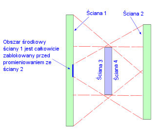

Blokowanie
Promieniowanie pomiędzy dwoma ścianami elementów może zostać zablokowane przez ścianę trzeciego elementu. W takim przypadku współczynnik konfiguracji przybiera wartość 0. Oprogramowanie automatycznie uwzględnia blokowanie pomiędzy wszystkimi określonymi ścianami, zgodnie z ilustracją. Aby prawidłowo uwzględnić blokowanie, konieczne jest wybranie ścian uczestniczących w promieniowaniu. Ściany 3 i 4 w poniższym przykładzie częściowo blokują promieniowanie pomiędzy ścianami 1 i 2. Jeżeli wybrane zostaną tylko ściany 1, 2 i 3, otrzymane wyniki będą nieprawidłowe.
