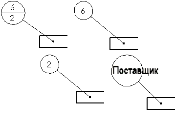

Верхняя Для верхней части позиции Разделительная окружность или для позиций остальных типов выберите значения следующих параметров:
  • Текст
  • Номер позиции
  • Количество
  • Свойства пользователя
Верхний применяется к единичной позиции или позициям "одна над другой".
Нижняя Для нижней части позиции Разделительная окружность выберите значения следующих параметров:
  • Текст
  • Номер позиции
  • Количество

Одна позиция
Стиль Выберите значение Нет, чтобы текст позиции отображался без рамки, или выберите форму позиции. По умолчанию используется Круглая.
Скругленный Треугольный
Шестиугольник Рамка
Ромб Пятиугольник
Разделительная окружность Флаг - Пятиугольный
Флаг - Треугольник Подчеркнутый
Квадратный Квадрат/окружность
Проверить Нет
Размер Выберите размер (указанное количество символов), Тугая посадка (автоматически корректируется по тексту) или Настроенный пользователем размер (где можно указать размер позиции).
