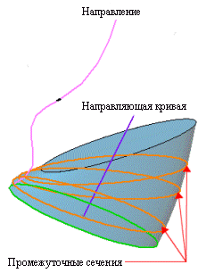

Направляющие кривые
Направляющие кривые Направляет профиль по траектории. Выберите направляющие кривые в графической области.
Направляющие кривые должны совпадать с профилем или с точкой на эскизе профиля.
Переместить вверх и Переместить вниз Регулирует порядок направляющих кривых. Выберите "Направляющая кривая" и настройте последовательность профилей.

Отобразить сечения Отображает части траектории. Выберите стрелки , чтобы просмотреть и исправить профиль по Номерам сечений.
