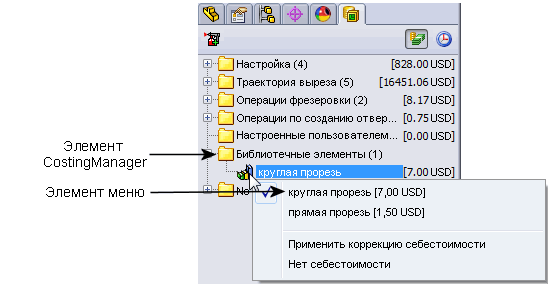

Можно редактировать производственные операции в шаблоне Costing или в CostingManager.
Для всех операций можно применить коррекцию себестоимости.
При редактировании шаблона Costing затрагиваются все детали, которые оцениваются с помощью этого шаблона. При редактировании только CostingManager затрагивается текущая деталь.
Чтобы отредактировать операцию с листовым металлом в CostingManager:
  1. Разверните элемент в CostingManager.
  2. Нажмите правой кнопкой мыши на строку и выберите один из следующих параметров. Например:
Элемент CostingManager Элемент меню Описание
НаладкаFM_folder.gifНаладка Выбрать затраты на наладку Существующие затраты на наладку добавляются в папку НаладкаFM_folder.gif.
  Добавить затраты на наладку Создает новую стоимость наладки в папке НаладкаFM_folder.gif под названием Затраты на наладкуnCosting_Setup_Cost.gif.
Элементы в папке Наладка FM_folder.gif Удалить затраты на наладку Удаляет элемент из папки НаладкаFM_folder.gif.
Элементы в папке Траектории вырезаFM_folder.gif Металлорежущие станки, определенные в шаблоне Задается различный режущий инструмент. Например, могут быть два разных лазерных станка на выбор.
Элементы в папке Сгибы FM_folder.gif Листогибочные станки, определенные в шаблоне Задается другой листогибочный станок для создания сгибов в детали.
Элементы в папке Библиотечные элементыFM_folder.gif Библиотечные элементы, определенные в шаблоне Задается другой библиотечный элемент в качестве замены того, который был выбран автоматически.
Папка FM_folder.gifНастроенные пользователем операции Добавить настроенную пользователем операцию Создается новая пользовательская операция.
Элементы в папке Настроенные пользователем операцииFM_folder.gif Отредактировать настроенные пользователем операции Редактируется пользовательская операция.
  Удалить настроенные пользователем операции Удаляет элемент из папки Настроенные пользователем операцииFM_folder.gif.
Элементы в папке Себестоимость не назначенаFM_folder.gif Библиотечные элементы, определенные в шаблоне Назначение элемента библиотечным элементом.
