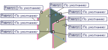

  2. Нажмите Перевести в листовой металл (панель инструментов "Листовой металл") или Вставка > Листовой металл > Перевести в листовой металл .
  3. В окне PropertyManager в разделе Настройки листового металла выберите зафиксированную грань.
  4. В разделе Кромки сгиба выберите параметр Найти все сгибы.
    При этом будут выбраны все сгибы и значения толщины, ранее существовавшие в импортированной детали.
    Кромки сгиба можно также выбрать вручную.
  5. Щелкните .
