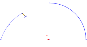

Чтобы применить взаимосвязи непрерывности, выполните следующие действия.
  1. Откройте новый эскиз. Воспользуйтесь инструментом Дуга через 3 точки для создания эскиза дуги.
  2. Нажмите Сплайн (панель инструментов "Эскиз") или выберите Инструменты > Объекты эскиза > Сплайн. Создайте эскиз сплайна на некотором расстоянии от дуги.
  3. Привяжите сплайн к конечной точке дуги и дважды щелкните, чтобы завершить сплайн.

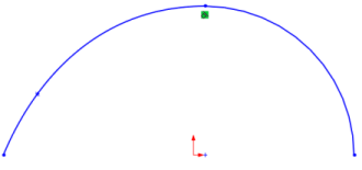

    Откроется всплывающая панель инструментов "Ограничения".
  4. Нажмите Касательная или Одинаковая кривизна на всплывающей панели инструментов.
