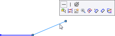

При изменении строк, близких к горизонтальным или вертикальным, команды на контекстной панели инструментов Взаимосвязи эскиза высвечены для более удобного выравнивания линий. Программа оценивает ваши действия и выборочно высвечивает либо кнопку команды Горизонтальность, либо кнопку команды Вертикальность.
Например, если редактируемая линия близка к горизонтальной, выделяется значок Горизонтальность, что привлекает внимание пользователя к нужной команде и упрощает выравнивание линии по горизонтали.

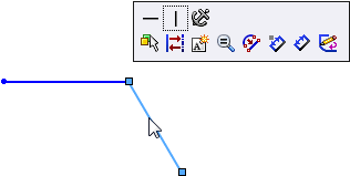

Если редактируемая линия близка к вертикальной, выделяется значок Вертикальность.
