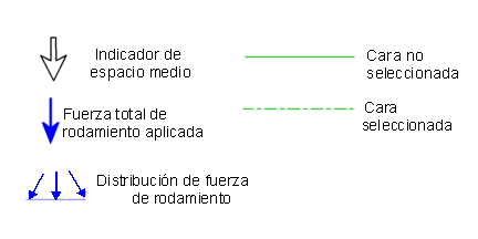

Las cargas en rodamiento se desarrollan entre caras cilíndricas o aristas de vaciado que están en contacto.
En la mayoría de los casos, las caras o aristas en contacto tienen el mismo radio. Las fuerzas de rodamientos generan una presión no uniforme en la interfaz de contacto. Puede seleccionar entre una variación sinusoidal y una parabólica en el espacio medio apropiado, tal y como se muestra en la imagen.
Ilustración
El espacio medio se define mediante espacio en el que el ángulo Φ es menor que o igual a 180º.
La fuerza se aplicará solamente a la mitad inferior de la cara seleccionada La fuerza se aplicará sólo a la porción de la cara seleccionada situada en el espacio medio
Si no se selecciona una superficie en el espacio medio, no se aplicará ninguna carga La fuerza se aplicará a la cara seleccionada
