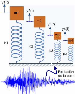

Espectro de respuesta
Traza respuestas pico a lo largo del tiempo para un conjunto de sistemas de un grado de libertad (SDOF) que están sometidos a un determinado movimiento de la base como una función de su frecuencia natural ωI o periodo de vibración TI. Cada curva de espectro de respuesta se corresponde con un determinado cociente de amortiguamiento modal ξI.
Las cantidades típicas trazadas en los espectros de respuesta son:
  • Desplazamiento máximo SdI, ξI)
  • Seudovelocidad máxima SvI, ξI) = ωI*Sd
  • Seudoaceleración máxima SaI, ξI) = ωI*Sv = ω2I*Sd
El espectro de respuesta se utiliza como dato de entrada de la excitación de la base para un análisis de espectro de respuesta.
Espectro de respuesta de desplazamiento relativo para un cociente de amortiguamiento determinado ξ1.
es igual al valor absoluto máximo del gráfico de respuesta en función del tiempo del desplazamiento relativo para cada oscilador SDOF.
Frecuencia circular natural de vibración para cada oscilador SDOF.
