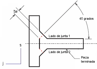

El tamaño de soldadura se determina de acuerdo al Eurocódigo EN 1993-1-8: 2002, párrafo 4.5.3.
La tracción de la soldadura se resuelve en coordenadas de una garganta de soldadura, como se muestra. El área de la garganta de soldadura se concentra en la raíz.
Las fuerzas transmitidas por una unidad de longitud de soldadura se solucionan en componentes paralelos y transversales al eje longitudinal de la soldadura, y normal y transversal al plano de la garganta de soldadura.
La resistencia de una soldadura de redondeo es suficiente si se satisfacen estas fórmulas:
