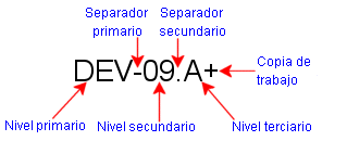

Ejemplo de esquema de revisión
Este ejemplo muestra un esquema que utiliza todos los niveles de revisión disponibles en Workgroup PDM.
