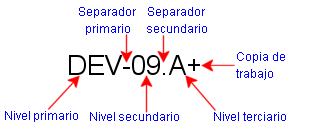

El administrador del almacén establece niveles de revisión en la pestaña Esquema de revisión de VaultAdmin. Un esquema de revisión normalmente cuenta con niveles de revisión primaria, secundaria y terciaria, además de con una designación de copia de trabajo.
Este ejemplo muestra un esquema que utiliza todos los niveles de revisión disponibles en Workgroup PDM.
  • El nivel de revisión se incrementa al registrar a no ser que se indique lo contrario en el cuadro de diálogo Registrar documento.
    • Para sobrescribir la revisión más reciente de un documento, el administrador del almacén debe permitir esta operación en la pestaña Configurar almacén de VaultAdmin. Por ejemplo, se puede sobrescribir la revisión PRE-01 del documento.
    • Si el esquema de revisión incluye un nivel Copia de trabajo, se puede registrar un documento varias veces en la revisión de copia de trabajo. El almacén contiene una copia de la revisión Copia de trabajo, que se sobrescribe cada vez que se registra el documento en ese nivel de revisión. Por ejemplo, el almacén contiene las revisiones PRE-01 y PRE-01+, y PRE-01+ se sobrescribe cada vez que se registra la copia de trabajo.
  • Se puede incrementar la revisión de un documento sin tener que registrar éste. Haga clic con el botón derecho del ratón en el documento y seleccione Rebotar revisión de documento. El administrador del almacén debe permitir el rebote de revisión en la pestaña Configurar almacén de VaultAdmin.
    Al rebotar la revisión de un documento de dibujo, la información se registra en las propiedades del documento, pero no aparece en el bloque de título del dibujo ni en una tabla de revisión. Para actualizar el bloque de título de un dibujo y una tabla de revisión, utilice Registrar documento.
  • Los niveles de revisión se pueden incrementar hacia adelante solamente (de PRE-01 a PRE-02, por ejemplo), no hacia atrás.
