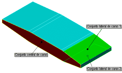

Crea redondeos que son tangentes a tres conjuntos de caras adyacentes (con una o más caras tangentes).
Seleccione tres conjuntos de caras adyacentes.
El redondeo completo aplicado a un lado del modelo
Elementos a redondear
Conjunto lateral de caras 1 Seleccione la primera cara lateral.
Conjunto central de caras Seleccione la cara central.
Conjunto lateral de caras 2 Seleccione el conjunto de caras opuesto al Conjunto lateral de caras 1 .
  Propagación tangente Extiende el redondeo a todas las caras tangentes a la cara seleccionada. Ejemplo: Propagación tangente
  Vista preliminar completa Visualiza una vista preliminar del redondeo de todas las aristas.
  Vista preliminar parcial Visualiza una vista preliminar del redondeo de una arista solamente. Para ver las vistas preliminares de los redondeos de una en una, presione la tecla A.
  Sin vista preliminar Mejora el tiempo de reconstrucción en los modelos complejos.
